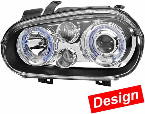

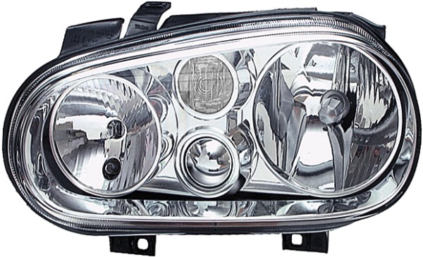

Сообщение rmn » 30 окт 2010, 01:24
серж1
автокорректировка идёт на машинах со штатными ксеноновыми фарами, на всех остальных - ручной электрокорректор.
Корректор вставляет в специальное окошко в корпусе фары. :)
Действительно хорошие новые фары типа Hella, Valeo, Bosch стоят приличных денег. Например, тюнинговая фара Hella (с ПТФ, ангельские глазки, линза на ближний) - 14-15 тыс. руб./шт.
Самая простая Hella (без ПТФ), абсолютно идентичная заводской - 4-5 тыс. руб/шт.
Всевозможные китайские копии - от 1500 руб. за простую фару без ПТ-линзы. Могут светить в разные стороны и не поддаваться регулировке, тут уж как повезёт. :shock: 8)

Сообщение meteora » 30 окт 2010, 13:23
rmn вот трудно сказать =) Год назад менял штатные Valeo на штатные же Hella (как у тебя на фотке выше), сами фары в сервисе поставили, а корректор не смогли. Сервис вроде приличный, не раз там машину делал, всё хорошо делали.

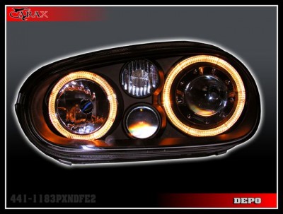

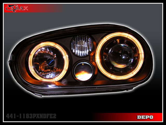

Сообщение серж1 » 30 окт 2010, 13:30
А вот эта фара чьего производства интересно? Фара VW GOLF IV ангелские глазки с противотум к-кт SONAR
SK-3300-GLF98-JM-L/R

Сообщение rmn » 30 окт 2010, 13:43
серж1
это всё тот же Тайвань (Китай). Конечно, китайцы молодцы, что так дешево всё подряд клепают, но покупая их продукцию рискуете получить:
- приличные зазоры между кузовными элементами и фарами
- проблемы с регулировкой света
- проблемы с установкой ламп
- неудовлетворительное освещение
- негерметичность, и как следствие, запотевание новой фары изнутри.
